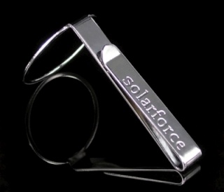

-peut on trouver des clip de poches qui s adaptent sur les solarforce, au niveau de la tete surtout? du genre deux sens de clipage ..
en vous remerciant d avance Very Happy
il y en existe un il me semble chez solarforce...
