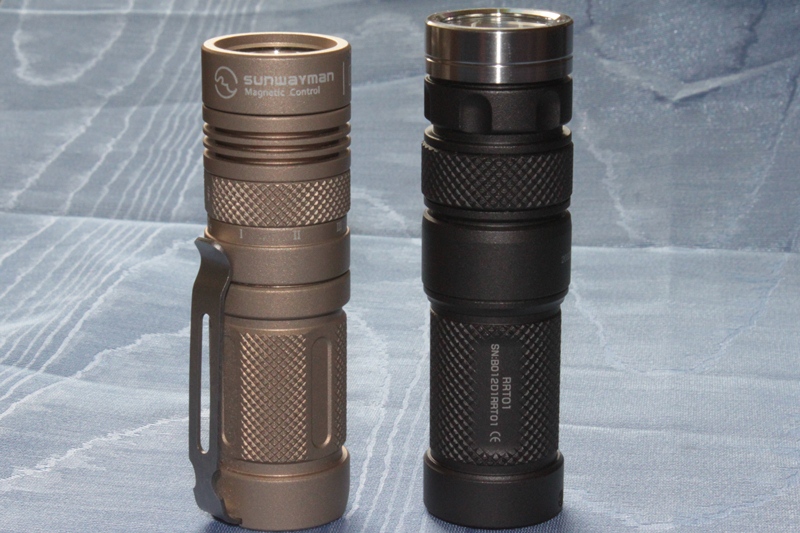

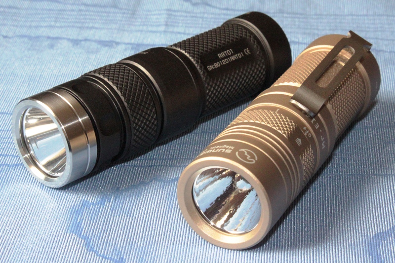

2 loupiotes arrivées récemment, voici une petite présentation et une comparaison des deux Smile
Les spécifications constructeurs
Sunwayman M11R
Dans sa livrée couleur sable elle est bien sympa.
La bague magnétique est très souple sans accroche et les 3 niveaux sont bien étagés.
Les modes stroboscopes et SOS s'obtiennent par une petite manipulation à partir de la position III
Le clip Titane est de bonne facture et fait bien son boulot.

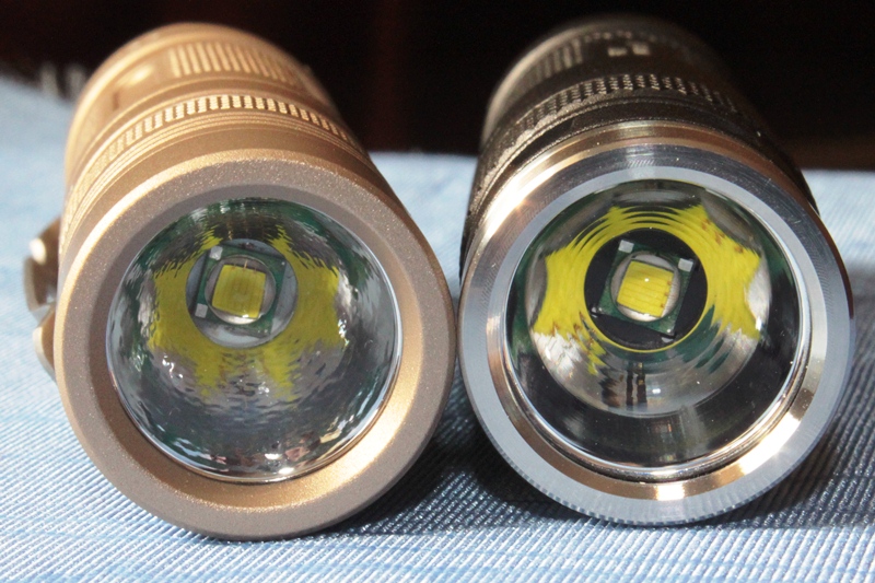

Le faisceau projeté sur un mur laisse apparaître quelques artéfacts malgré un réflecteur peau d'orange, ce qui est normal pour une XML dans un si petit réflecteur.
Le niveau low est à 4 lm...ce que personnellement je trouve trop fort pour me balader la nuit entre mon lit et ...Wink
Bien entendu ce n'est pas une throweuse, XML oblige, mais c'est un flood contenu qui est très agréable pour l'intérieur et les espaces clos.
Sans être extraordinaire la puissance max est confortable et permet une autonomie très correcte sans trop de surchauffe.
JetBeam RRT-01
De couleur anthracite cette Jetbeam fait l'originale en adoptant une bague en acier inoxydable. Ce contraste ne me déplaît pas mais j'aurais préféré une couleur Titane ou carrément tout en HA III. Nous verrons à l'usage si cette pièce brute ne souffre pas trop des rayures.
La bague magnétique est un peu plus dure à manipuler que celle de la MR11, elle accroche un peu parfois mais rien de dramatique. Elle permet de faire varier l'intensité de 0 à 500 lm sur une course d'environ 120°.
Pas de mode stroboscope mais un mode SOS activé par trois aller/retour de la bague. J'aurai préféré un stroboscope, mais le mettre en route en situation d'urgence ne serait pas très réalisable Wink
Le faisceau est encore moins uniforme que celui de la M11R, normal c'est un réflecteur lisse qui est sur cette lampe. Réflecteur qui vous le noterez comporte quand même 2 zones, une franchement lisse et l'autre avec des rayures circulaires.Photo à l'appui.
Je ne suis pas déçu par le niveau low...estimé à 0.005 lm, mais qui en fait est le plus low que je connaisse, la V10R s'éteint avant d'atteindre ce minimum. On dirait un vers luisant Wink
Malgré le réflecteur lisse cette RRT-01 est très proche de la M11R en terme de taille de faisceau et de portée...finalement un réflecteur peau d'orange lui aurait tout aussi bien convenu.
Un très forte puissance sur accu au détriment de l'autonomie bien sûr mais aussi d'un échauffement vraiment trop rapide. C'est limite au bout d'1mn !!
Un gros avantage quand même c'est la possibilité de mettre un accu 18350 IMR (700 mAh) ou UltraFire (1200 mAh) ce qui permet une meilleure autonomie que sur accu standard 16340 (700mAh ou IMR 550mAh). A condition de ne pas rester à 500 lm plus de 2mn.
Avec une pile CR123A, la puissance est très nettement en dessous et apparemment légèrement moins puissante que la M11R. (c'est un ressenti visuel car les specs disent le contraire).
Je n'ai pas installé le clip titane fourni avec ses vis et sa clé allène, je préfère mettre la lampe dans ma poche Wink
M11R ou RRT-01 ?
Je n'ai pas encore la réponse, mais voici quelques photos pour vous faire une idée.. Wink
Maintenant il me reste à approvisionner une V11R pour comparer deux lampes qui à mon avis resteront très proches l'une de l'autre.
Et au fait nous n'avons pas parlé du prix..
La rrt-01 affiche un prix public de $125 ($105 chez BugOutGear et moins avec un coupon...)
La M11R est affichée à $94 environ ($78 chez BatteryJunction et moins avec un coupon...)
Si vous voulez acheter en France, je connais un magasin en ligne qui va bientôt les recevoir, il s'agit de Neolumen qui les attend avant la fin du mois. Quant aux prix et bien avec la TVA il faut partir sur la même valeur en euro qu'en dollars à peu près
