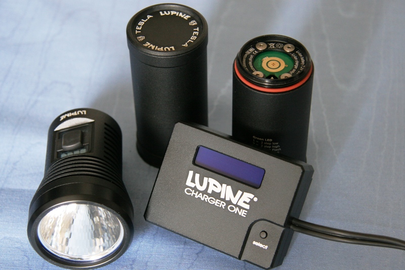

Voici quelques photos et mes premières impressions de la Lupine Tl-1200
Lupine, made in Germany, est un des rares constructeurs européens de lampes de poches. Matériel cher il n'en reste pas moins de grande qualité et inclus une garantie de 2 ans.

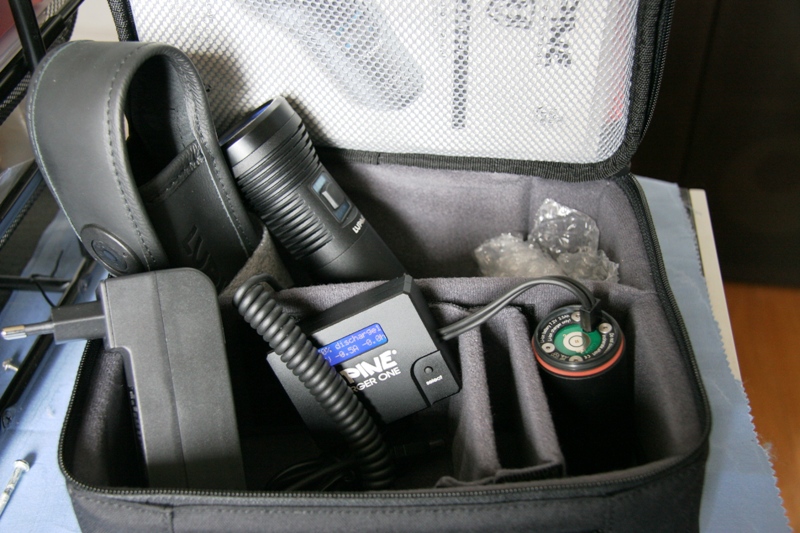

Pour économiser un peu, j'ai acheté le package complet à 520 €, il comprend :
- Lupine TL 1200
- une deuxième batterie
- un chargeur avec affichage digital
- un adaptateur allume cigare
- Un étui en cuir pour la lampe
- une sacoche de transport pour le kit complet.

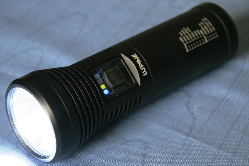

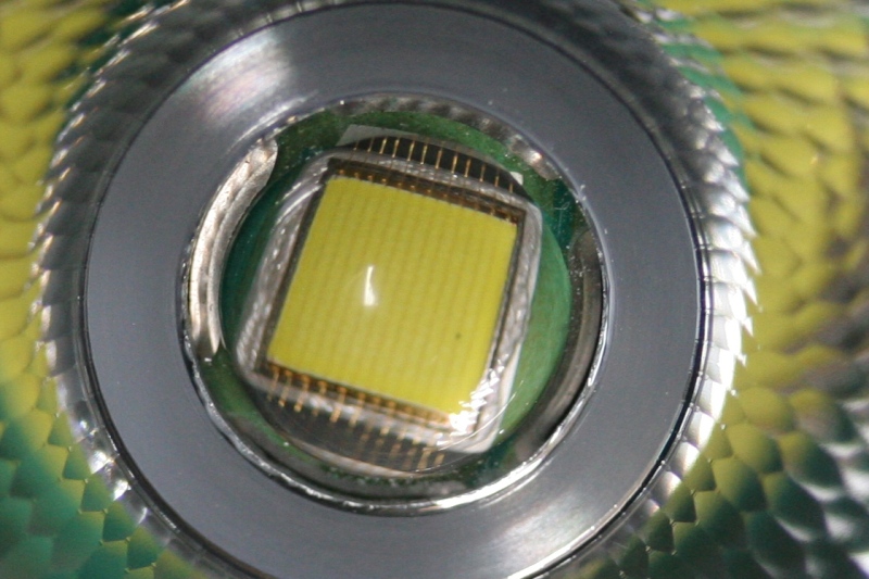

La Led utilisée est une luminux SST-90

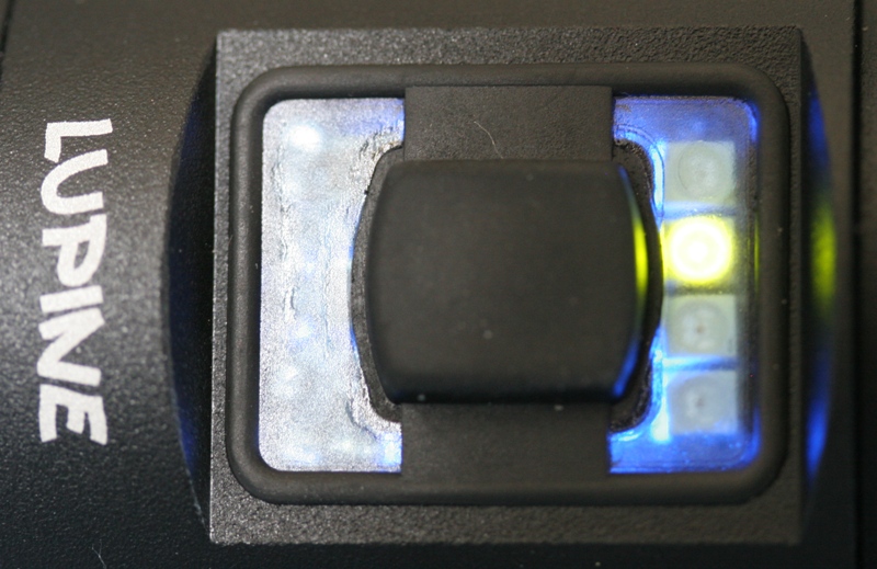

En plus de la Led pour éclairer votre chemin, un panneau de contrôle à 4 leds (rouge, orange, verte et bleue), permet de choisir la programmation de la lampe et d'informer sur le niveau d'énergie restant dans la batterie...

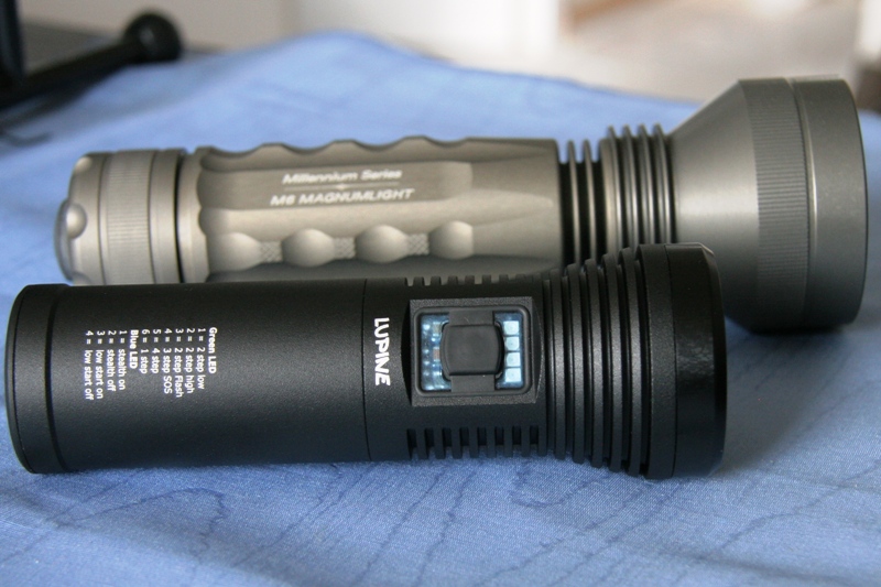

Voici quelques photos pour comparer la taille de la TL-1200 avec une Wiseled Adapt et une Surefire M6. La lupine reste la plus compacte pour une puissance annoncée (mesurée par sphère) de 1200 lumens !!
J'ai déjà beaucoup joué avec ma Lupine TL-1200, et je n'ai pas encore trouvé de défaut...je dois encore faire des beamshots, mais il faudra que le temps s'améliore un peu avant de pouvoir passer à l'acte Wink

Il m'intrigue un peu ce réflecteur. On attendra les beamshot voir ce que cela donne.

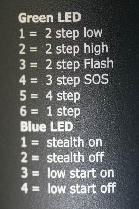

Pour l'UI, il n'est si extraordinaire que cela, il permet de choisir parmi 6 modes son préféré, avec 2 options supplémentaires réglables pour chaque mode.
Ce qui est différent de beaucoup d'autres UI, c'est que là il y a un visuel pour rapidement modifier la programmation..
La mise en lumière max se fait progressivement, c'est assez sympa de voir l'intensité augmenter petit à petit avant d'arriver au max...
Par contre je n'aime pas la commande d'extinction, il faut rester appuyé plus d'une seconde. Outre le fait que ce n'est pas instinctif, la lampe change toujours de mode avant de s'éteindre

Tu pourrais d'ailleurs me faire un test en programmant ta TL1200 comme moi :
2 level option low.
mode stealth off
mode low start on.
Quand tu appuie une première fois tu dois être au niveau low, puis si tu appuie une seconde fois tu passes au niveau High et si tu appuie une troisième fois, le low est-il le même qu'au démarrage ? Plus fort ?
J'avais initialement ce problème que Lupine m'a justifié en disant que c'était normal...mais là, quand j'appuie la première fois, la led met bien 3s pour s'allumer très faiblement et monde en régime petit à petit. Quand je passe en high et que je reviensen low, alors là la puissance semble normale...
